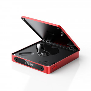

Przenośny odtwarzacz płyt CD
Przydatny w dowolnym miejscu
Projektanci FIIO połączyli kunszt produkcji i projekt strukturalny, aby zmniejszyć DM13 do mniejszych rozmiarów niż większość innych odtwarzaczy CD, uzyskując wymiarach około 144*137*27 mm (bez nóżek). DM13 posiada również funkcję ESP (elektroniczna ochrona przed przeskakiwaniem), zapewniającą stabilne i przyjemne wrażenia dźwiękowe, niezależnie od tego, czy jesteś w ruchu, czy słuchasz w miejscu.
Stabilny odczyt płyt CD
Delikatne naciśnięcie dźwigni bez wysiłku otwiera pokrywę, aby włożyć płytę do czytnika, nadając muzyce jej fizyczną obecność, której nie można znaleźć w czystym odtwarzaniu cyfrowym. Przestronna komora na płytę znacznie zmniejsza prawdopodobieństwo zarysowań podczas szybkiego obracania, zapewniając maksymalną ochronę ulubionych płyt.

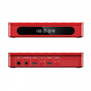

Wyjścia słuchawkowe 3,5 mm + 4,4 mm
Wyjścia 3,5 mm, 4,4 mm: do podłączenia słuchawek.
Wyjścia liniowe single-ended i zbalansowane: do podłączenia głośników aktywnych lub wzmacniaczy.
Cyfrowe wyjścia optyczne/koncentryczne
Niestandardowe oscylatory kwarcowe o niskim poziomie jittera zapewniają dokładną synchronizację zegara cyfrowego, co przekłada się na czystszą i bardziej stabilną transmisję sygnału cyfrowego.
Wyjścia cyfrowe optyczne i koncentryczne: do podłączenia do zewnętrznego przetwornika cyfrowo-analogowego.

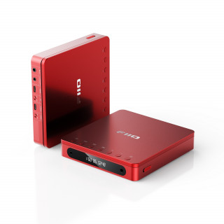

Materiały wysokiej jakości
Luksusowo trwałe
Korpus ze stopu aluminium doskonale łączy fakturę i przyjemny dotyk, zapewniając jednocześnie ogólną wytrzymałość konstrukcyjną urządzenia. W przypadku kluczowego zawiasu zastosowano precyzyjnie obrobione elementy ze stopu aluminium, co zapewnia większą odporność na zużycie i trwałość.
