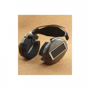

CA-1a to znacznie więcej niż SR1 z nausznikami Circum-Aural.
Trzeba było opracować całkowicie nowy silnik. Potrzebne były nowe metody produkcji. Przed nami lata prac badawczo-rozwojowych. Zmierzyliśmy się z wieloma sprzecznymi akustycznymi i mechanicznymi ślepymi zaułkami.

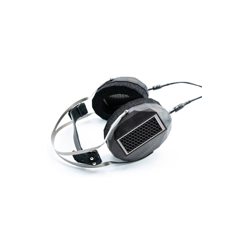

Do słuchawek potrzebny jest lekki i bardzo elastyczny kabel. Oznacza to niski przekrój przewodników, a co za tym idzie, że kabel pełni rolę dominującej rezystancji/impedancji w naszym obwodzie słuchawkowym/przetworniku wstęgowym.
Kabel obciąża głównie transformator dopasowujący impedancję, a nie wstęgę. W obwodach o tak niskiej impedancji kabel nie może mieć nadmiernej indukcyjności, w przeciwnym razie wysokie tony spadną zbyt szybko. Ponadto musi mieć określoną rezystancję na jednostkę długości, tak aby po obciążeniu transformatora na uzwojeniu wtórnym tym kablem uzyskać pożądane 32 lub 16 omów na uzwojeniu pierwotnym. Nasz rozwój doprowadził nas do opracowania nowego standardowego kabla SC2 (1,8 m), dołączonego do TI-1a.
Same transformatory muszą mieć bardzo niską indukcyjność rozproszenia, lub znowu, w tych obwodach o bardzo niskiej impedancji, wysokie tony będą spadać zbyt wcześnie. Muszą również mieć niską pojemność, aby zapobiec dzwonieniu w zakresie ultradźwiękowym. Potencjalnie może to stanowić poważny problem dla wzmacniaczy, więc stwierdziliśmy, że najlepszym sposobem rozwiązania tego problemu jest użycie transformatorów toroidalnych z uzwojeniami wykonanymi w określony sposób… plus kilka dodatkowych komponentów. Te dodane części nie wpłyną na dźwięk, po prostu zapewniają, że nie ma reaktywnych obciążeń, które mogą powodować przepięcia, które mogą uszkodzić wzmacniacz.
