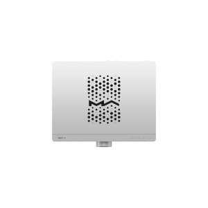

Matrix Audio NA-1 - wzmacniacz słuchawkowy/pre amp

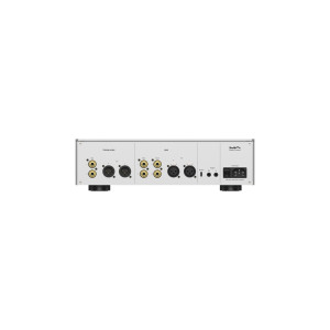

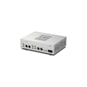

Różnorodne opcje połączeń
Model NA-1 jest wyposażony w jedno wejście symetryczne i dwa wejścia niesymetryczne, co pozwala na podłączenie jednocześnie maksymalnie trzech źródeł sygnału audio.

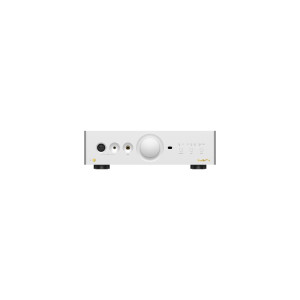

Jeśli chodzi o wyjścia, urządzenie wyposażono w wyjście słuchawkowe typu single-ended 6,35 mm oraz zbalansowane wyjścia 4,4 mm i 4-pinowe XLR, co zapewnia elastyczną kompatybilność z szeroką gamą słuchawek.
Urządzenie wyposażone jest również w jedno wyjście przedwzmacniacza typu XLR i jedno typu RCA, co pozwala na płynne podłączenie wzmacniacza mocy lub głośników aktywnych, dostosowując się do różnych konfiguracji odsłuchowych.

Płynna regulacja głośności
Wyposażony w napędzany silnikiem czteropunktowy potencjometr typu 27 firmy ALPS, NA-1 zachowuje tradycyjne podejście do analogowej regulacji głośności, zapewniając intuicyjną i prostą obsługę. Podczas zmiany głośności za pomocą pilota na podczerwień pokrętło obraca się płynnie i automatycznie, nadając każdej regulacji namacalne poczucie uroczystości. Znany ze swojej doskonałej dokładności dopasowania kanałów, potencjometr typu 27 zapewnia spójną atenuację i stabilną dynamikę w różnych poziomach głośności.

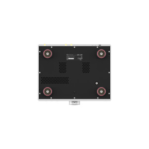

Solidny jak skała
Model NA-1 jest wyposażony w tłumik izolacyjny MA-DAMPER PRO, opracowany wspólnie przez firmy „Matrix Audio” i Audio Bastion. Składa się on z pięciu materiałów – aluminium, stali nierdzewnej, gumy, kulek izolacyjnych oraz kompozytu korkowego – tworząc wielowarstwowy system tłumienia i kontroli drgań. Skutecznie pochłania on i neutralizuje zewnętrzne zakłócenia mechaniczne. W połączeniu z niestandardowym stojakiem TEMPO DX RACK firmy Matrix Audio system działa w precyzyjnej synergii, tworząc kompleksowe rozwiązanie do kontroli drgań.

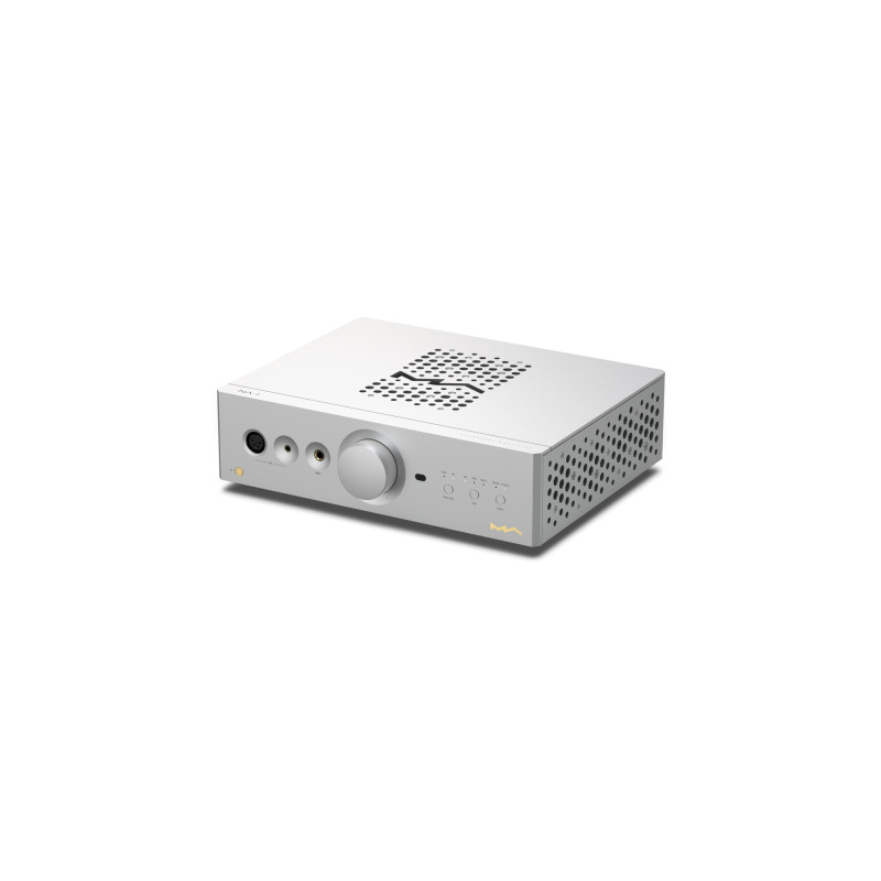

Mistrzowska inżynieria
Seria N to nie tylko uczta dla uszu, ale także arcydzieło dla oczu. Czerpiąc z języka stylistycznego rodziny Matrix Audio, jej precyzyjnie wykonana, obrabiana metodą CNC aluminiowa obudowa nadaje każdemu szczegółowi wyrafinowanie zarówno pod względem dotykowym, jak i wizualnym. Jest to nasz najbardziej powściągliwy wyraz kunsztu rzemieślniczego i najgłębszy hołd złożony sztuce słuchania.

Waga i wymiary
Waga: 6,16 kg (13,58 funta) Wymiary:
Szerokość: 330 mm (12,99 cala)
Głębokość: 275 mm (10,83 cala)
Wysokość: 97 mm (3,82 cala)
