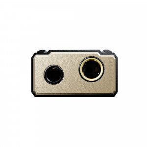

• Wyjścia 3,5 + 4,4

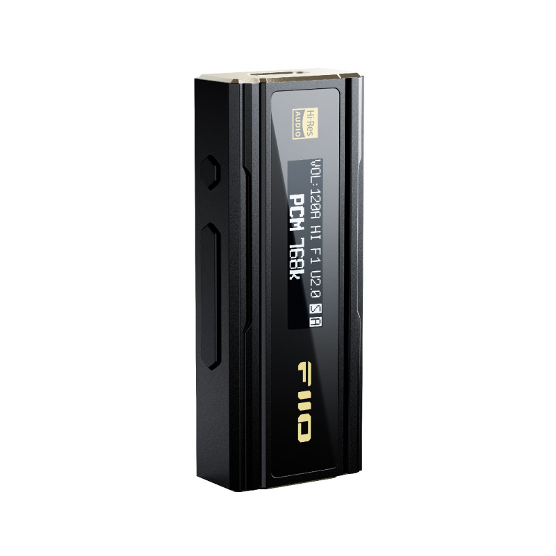

Wyświetlacz OLED i fizyczne przyciski sprawiają, że poruszanie się po menu ustawień i przeglądanie wyświetlacza odtwarzania jest prostsze i bardziej intuicyjne. Ponadto wbudowany procesor MCU KA5 z łatwością obsługuje złożone operacje, co dodatkowo sprawia, że korzystanie z urządzenia jest łatwe i przyjemne.
