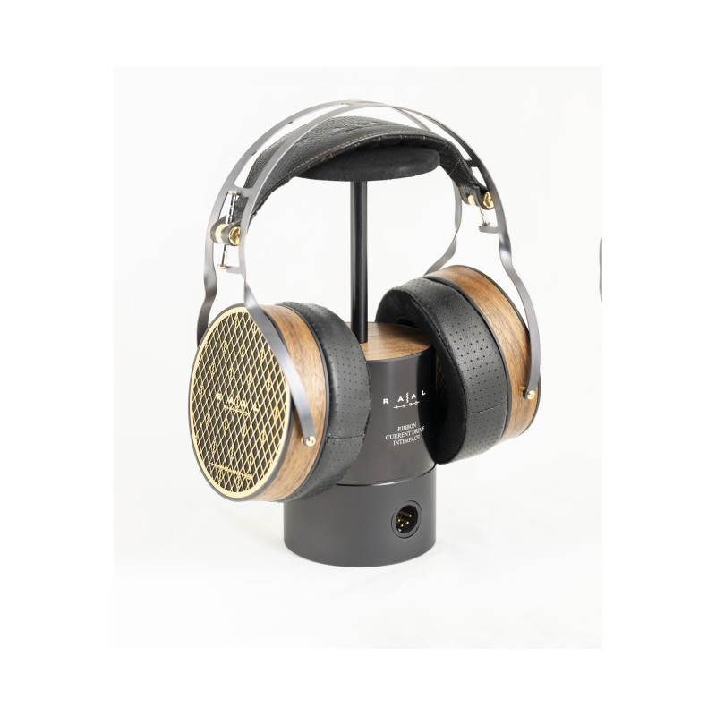

Projekt nowych modeli Raal 1995 oferuje alternatywę dla elementów steampunkowych SR1 i estetyki DIY CA-1a. I pomimo klasycznego sprzężenia z uchem za pomocą nauszników, charakterystyka dźwięku pozostaje niezwykle otwarta, z jeszcze lepszym basem.
Nauszniki z pianki pamięciowej pokryte są zamszem jagnięcym od wewnątrz i perforowaną skórą od zewnątrz. Okrągły otwór nauszników powinien również zapewniać wygodę dla dużych uszu. Jako połączenia zastosowano konwencjonalne gniazda TRRS 3,5 mm.
Trzy wstęgi Immanis mają łączną powierzchnię 25,2 cm², średnicę muszli 11 cm i impedancję 0,057Ω (0,29Ω z 1,8-metrowym kablem słuchawkowym Star-8 MkII). Maksymalny poziom ciśnienia akustycznego wzrasta o 3 dB, okrągły otwór nauszników zwiększa się do 74 mm, a waga do 610 g. Grill jest teraz pozłacany. Dla porównania, wstęgi modelu Magna mają prawie o 29% większą powierzchnię niż przetwornik CA-1, podczas gdy wstęgi Immanis mają prawie dwukrotnie większą powierzchnię niż CA-1 i 1,45 razy większą niż SR1. Pomiędzy nimi Immanis oferuje o 50% większą powierzchnię niż Magna i ma większą komorę przednią. Istnieją również różnice w szczegółach mostka, szwach pałąka i dołączonych kablach.
Której wersji potrzebuję - Immanis, czy Magna?
Immanis wymaga specjalnego wzmacniacza, który poradzi sobie z niemal nieistniejącym oporem słuchawek. Specjalny interfejs w formie stojaka na słuchawki został opracowany dla nowych Immanis i Magna, który wraz ze specjalnym kablem umożliwia podłączenie do „normalnego” wzmacniacza słuchawkowego. Immanis można oczywiście podłączyć również do istniejącego interfejsu TI-1a/b/c, HSA lub VM (Direct Drive Amplifier). Wybierz odpowiedni pakiet dla siebie – chętnie doradzimy Ci osobiście w tej kwestii.
W zestawie (pakiet premium):
Słuchawki: IMMANIS (podwójny przetwornik z prawdziwą wstęgą)
Kabel: STAR-12 Silver (interfejs RCD do słuchawek) 2,9 m (9,6")
Interfejs RCD/podstawka: Silver 32 Ohm standard (8 Ohm lub VIVA Audio specjalne na zamówienie)
Kabel: STAR-8 Silver RCD-XLR (wzmacniacz do interfejsu) XLR4/XLR4 0,85 m (4,11")
Walizka: (twarde aluminium)
Napęd:
• Konfiguracja: Complimentary Tuned Triple Ribbon
• Typ wstęgi: Falista czysta aluminiowa (True-Ribbon) z tłumieniem lepkości ViscodampTM „Silent Metal”
• Powierzchnia: 25,2 cm2 (3,9 cala2)
• Wychylenie: +/- 4 mm (0,157 cala)
• Maksymalny SPL: 118 dB
• Impedancja: 0,057 Ω
• Impedancja ze specjalistycznym kablem HP: 0,29 Ω
• Uwaga: Złącze kabla żeńskie XLR 4-pin. Płeć nie jest zgodna ze złączem wyjściowym wzmacniacza. Nie stosuj adapterów i nie podłączaj ich bezpośrednio do wzmacniaczy, ponieważ zniszczy to zarówno wzmacniacz, jak i słuchawki. Podłączaj tylko do RCDI-32 lub RCDI-8 lub do specjalistycznych wzmacniaczy z napędem bezpośrednim do słuchawek RAAL (HSA-1a/b/c, VM-1a)

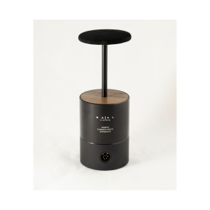

Interfejs Ribbon Current-Drive (RCDI-32, RCDI-8):
• Cel: Konwertuje niską impedancję słuchawek + kabla (0,29Ω) na impedancję użyteczną dla wzmacniaczy (32Ω i 8Ω)
• Konfiguracja: Transformator toroidalny + specjalistyczny kabel słuchawkowy (STAR-8, STAR-8 MkII)
• Typ napędu: Konwertuje napęd napięciowy ze wzmacniacza na napęd prądowy dla wstęgi
• Obsługiwany typ wzmacniacza: Wzmacniacze z napędem napięciowym o niskiej wewnętrznej impedancji wyjściowej i przesunięciu DC mniejszym niż 10mV
• Impedancja obciążająca wzmacniacz: 32Ω Nominalna (8Ω na specjalne zamówienie)
• Zalecana moc wzmacniacza, RCDI-32: Wzmacniacz słuchawkowy 2-6 W lub wzmacniacz głośnikowy 8-25 W przy 8Ω
• Zalecana moc wzmacniacza, RCDI-8: Wzmacniacz głośnikowy 2-6 W przy 8Ω (SET lub podobne wzmacniacze małej mocy do głośników)
Obudowa słuchawek:
• Materiał korpusu: Kompozyt z włókna szklanego, aluminium
• Wykończenie: Anodowanie, twardy wosk na okleinie z orzecha amerykańskiego
• Grill: Stal nierdzewna platerowana złotem 3-fazowo trawiona
• Pałąk: Szczotkowana stal nierdzewna z powłoką TiAlN (azotek tytanu i aluminium)
• Pasek: Miękka poduszka, spód z zamszu
• Regulacja wysokości: Pozłacana 5-pozycyjna
• Nauszniki: przód: skóra jagnięca zamsz, wypełnienie: pianka pamięciowa, wewnątrz: materiał tekstylny, na zewnątrz: perforowana skóra owcza
• Złącza wejściowe: Wysokoprądowe pozłacane złącza żeńskie TRRS 3,5 mm
• Waga bez kabla: 626 g
