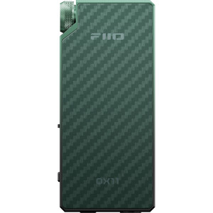

Dwukolorowa konstrukcja ze stopu aluminium - Elegancki wygląd, lekkość
Obudowa ze stopu aluminium charakteryzuje się wyrafinowanym wykończeniem z gradientem i charakterystycznym wzorem, który podkreśla jej ekskluzywny wygląd pod każdym kątem.

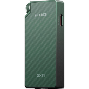

Dwa porty Type-C, ładowanie PD o mocy do 45 W
Dedykowany port zasilania obsługuje ładowanie USB PD o mocy do 45 W*, dzięki czemu QX11 może ładować smartfon, odtwarzacz przenośny, tablet lub inne kompatybilne urządzenie podczas słuchania muzyki — dzięki czemu możesz słuchać dłużej, nie martwiąc się o poziom naładowania baterii.
*Obsługuje wyłącznie standard USB Power Delivery (PD). Rzeczywista moc ładowania może się różnić w zależności od podłączonego urządzenia.

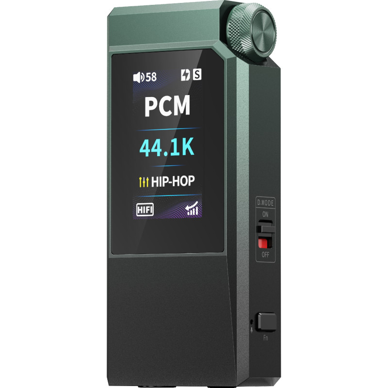

Dwa flagowe przetworniki cyfrowo-analogowe ESS ES9069Q
Dzięki dwóm flagowym przetwornikom cyfrowo-analogowym ESS ES9069Q opartym na architekturze HyperStream czwartej generacji o rozdzielczości 32 bitów, model QX11 zapewnia wyższą wydajność przy większej efektywności energetycznej. Niższy poziom wewnętrznego szumu cyfrowego tworzy wyjątkowo ciche tło, pozwalając na wyraźne wydobycie bogatej muzykalności i najdrobniejszych szczegółów w każdym nagraniu.

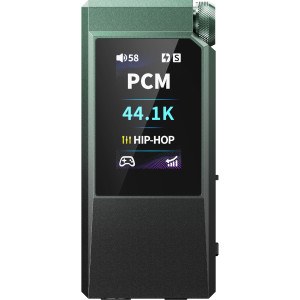

1,14-calowy kolorowy wyświetlacz - Dedykowane interfejsy dla trybów Hi-Fi i gier
Tryb Hi-Fi
Szybki wgląd w kluczowe informacje dotyczące odtwarzania — w tym częstotliwość próbkowania, wzmocnienie i ustawienia filtra cyfrowego.
Tryb gier
Szybki dostęp do profili audio gier i ustawień mikrofonu dzięki uproszczonemu interfejsowi.
Indywidualnie dostrojony dźwięk w grach - Ulepszone pod każdym względem, stworzone, by zapewnić Ci przewagę
Dedykowane profile dźwiękowe są zoptymalizowane pod kątem różnych gatunków gier — w tym FPS, gier akcji, MOBA i gier rytmicznych. Ulepszone dźwięki w grze, takie jak odgłosy kroków, sygnały umiejętności i lokalizacja strzałów, zapewniają profesjonalnej jakości dźwięk przestrzenny, który pomaga szybciej reagować i wyprzedzać konkurencję.

Wielofunkcyjne pokrętło sterujące – każdy obrót jest idealny
Pięknie wykonane pokrętło głośności charakteryzuje się dwustronnym, trójwymiarowym grawerowanym wzorem, dzięki czemu od razu przyciąga wzrok. Płynny obrót, czułe sterowanie przyciskiem i doskonałe wyczucie dotykowe sprawiają, że każda interakcja jest precyzyjna, intuicyjna i satysfakcjonująca.
Nowy przycisk skrótów, konfigurowalny przez użytkownika
Nowo dodany fizyczny, wielofunkcyjny przycisk skrótów obsługuje konfigurowalne polecenia skrótów przy pojedynczym, podwójnym i długim naciśnięciu. Możesz go dostosować do swoich nawyków użytkowania, uzyskując dostęp do najczęściej używanych funkcji za pomocą jednego dotknięcia.
Opcje, które można dostosować, obejmują: brak działania, zwiększanie/zmniejszanie korektora, przełączanie trybów, przełączanie motywów, obrót ekranu oraz poprzedni/następny utwór.
Konfiguracja domyślna: pojedyncze naciśnięcie → zmiana motywu, podwójne naciśnięcie → zmiana trybu oraz długie naciśnięcie → następny utwór.
