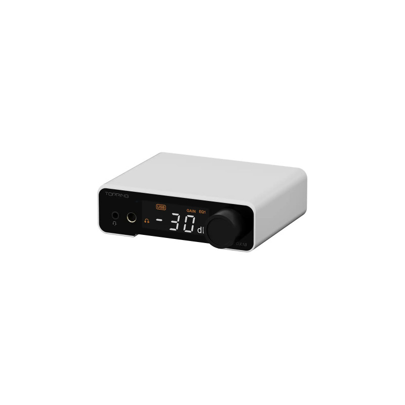

TOPPING DX1 II -  przetwornik DAC, zbalansowany wzmacniacz i procesor DSP (Gaming Ready)
DX1 II to bezkompromisowe urządzenie typu combo, które całkowicie redefiniuje pojęcie kompaktowego sprzętu audio na biurko. Ten zaledwie 275-gramowy tytan łączy w sobie możliwości referencyjnego przetwornika cyfrowo-analogowego (DAC), potężnego w pełni zbalansowanego wzmacniacza słuchawkowego oraz precyzyjnego procesora DSP z rozbudowanym, 10-pasmowym korektorem PEQ. Sercem cyfrowego układu przetwarzania jest rewelacyjny chipset ESS SABRE ES9039Q2M, który zapewnia krystaliczną czystość brzmienia i ekstremalnie wysoką dynamikę na poziomie 128 dB, sprowadzając zniekształcenia (THD+N) do zupełnie niesłyszalnego pułapu poniżej 0.00007%.
Prawdziwym fenomenem DX1 II jest jego sekcja zasilania i wzmocnienia. Urządzenie nie wymaga zewnętrznego zasilacza (tzw. kostki) – energię pobiera bezpośrednio ze złącza USB komputera. Mimo tego potrafi dostarczyć monstrualną moc aż 1000 mW na kanał (przy 32 Ω) ze zbalansowanego wyjścia 4.4 mm! To absolutnie wystarcza, aby wysterować niemal każde słuchawki nagłowne, z prądożernymi planarami włącznie, zachowując przy tym całkowicie "czarne" (wolne od szumu) tło, niezbędne do korzystania z wysokoczułych monitorów dousznych (IEM). Dodatkowo obsługa mikrofonów w popularnych zestawach słuchawkowych sprawia, że jest to ostateczny oręż dla melomanów, streamerów i profesjonalnych graczy e-sportowych.
Kluczowe cechy:
- DAC ESS ES9039Q2M i XMOS XU-316: 16-rdzeniowy interfejs USB nowej generacji dekoduje gęste pliki bez zadyszki. Konstrukcja zapewnia pełne wsparcie dla muzyki w bezstratnym formacie PCM do 32-bit/384kHz oraz plików natywnych DSD256, zapewniając autentyczną holografię i reprodukcję najdrobniejszych detali.
- 10-Pasmowy Sprzętowy PEQ (Procesor DSP): Urządzenie potrafi nakładać zaawansowane filtry dźwiękowe bez obciążania systemu Windows. Aplikacja TOPPING Tune i intuicyjna platforma Home Web pozwalają wyrównać pasmo dowolnych słuchawek, dodać głębokiego basu lub wyeksponować kroki przeciwnika (w profilu Gamingowym).
- Czat głosowy Hi-Fi (Złącze TRRS): Rzadkość w sprzęcie audiofilskim. Przedni port 3.5mm obsługuje 4-biegunowe wtyki, co oznacza, że wspiera sygnał z mikrofonów wbudowanych w headsety gamingowe i słuchawki dokanałowe (z konwersją do 24-bit/192kHz). Idealne do gier turniejowych, streamingu czy na spotkania wideo!
- Potężna Moc 2 x 1000 mW (Balanced): 4-kanałowa, w pełni zbalansowana architektura sekcji wyjściowej generuje oszałamiające rezerwy mocy ze złącza 4.4 mm Pentaconn (i potężne 800 mW ze złącza 3.5 mm). Pożegnaj się z cicho grającymi słuchawkami, mimo zasilania tylko przez 1 kabel USB.
- Gaming Ready - Przełącznik UAC 1.0/2.0: Tylny suwak pozwala sprzętowo obniżyć protokół USB do standardu UAC 1.0. W ten sposób Topping DX1 II zamienia się w wybitną audiofilską kartę dźwiękową "plug&play" dla konsol Sony PlayStation 5 i Nintendo Switch, na co sprzęt konkurencji często nie pozwala.
- Wszechstronny Hub Pre-Amp (Optyk, RCA i 4.4mm OUT): DX1 II wyposażono w niezależne wejście i wyjście Optyczne (SPDIF) oraz tylne wyjścia liniowe (Zbalansowane 4.4 mm oraz standardowe RCA). Za pomocą dołączonego do zestawu pilota wygodnie wyregulujesz głośność podłączonych do niego aktywnych głośników nabiurkowych.
- Układ przetwornika (DAC): ESS SABRE ES9039Q2M
- Procesor USB: 16-rdzeniowy układ XMOS XU-316
- Korektor DSP: Sprzętowy, zaawansowany 10-pasmowy korektor PEQ (ustawiany przez oprogramowanie TOPPING Tune)
- Obsługiwane formaty (USB): PCM do 32-bit / 384 kHz, Natywne DSD do DSD256
- Obsługiwane formaty (Złącze Optyczne): PCM do 24-bit / 192 kHz, DSD64 (via DoP)
- Wejścia Cyfrowe: 1x USB-C (Audio + Zasilanie), 1x Optyczne SPDIF
- Wyjścia Słuchawkowe (Panel Przedni):
  1x Zbalansowane 4.4 mm (Pentaconn),
  1x Niezbalansowane 3.5 mm TRRS
- Złącze TRRS dla mikrofonu: Gniazdo 3.5 mm potrafi zbierać sygnał z wbudowanych mikrofonów headsetów (sygnał do 24-bit / 192 kHz)
- Wyjścia Pre-Amp (Panel Tylny):
  1x Zbalansowane 4.4 mm Line Out,
  1x Niezbalansowane RCA (L/R),
  1x Cyfrowe Optyczne SPDIF
- Zniekształcenia (THD+N): Poniżej 0.00007% @ 1kHz
- Zakres dynamiki i SNR: 128 dB (Wyjście zbalansowane) | Przesłuch między kanałami: -140 dB
- Moc wyjściowa (Gniazdo 4.4 mm BAL): 1000 mW x 2 przy 32 Ω | 230 mW x 2 przy 300 Ω (THD+N < 1%)
- Moc wyjściowa (Gniazdo 3.5 mm SE): 800 mW x 2 przy 16 Ω (THD+N < 1%)
- Poziom szumu tła: Zaledwie 0.9 µVrms (w trybie Low Gain) - idealne dla wysoko skutecznych słuchawek dokanałowych
- Zasilanie: Urządzenie Bus-Powered, zasilane bezpośrednio przewodem z wejścia USB-C
- Wymiary: Bardzo kompaktowe, zaledwie ok. 10.0 cm (szer.) x 10.0 cm (głęb.) x 3.2 cm (wys.)
- Waga: Ok. 275 g
