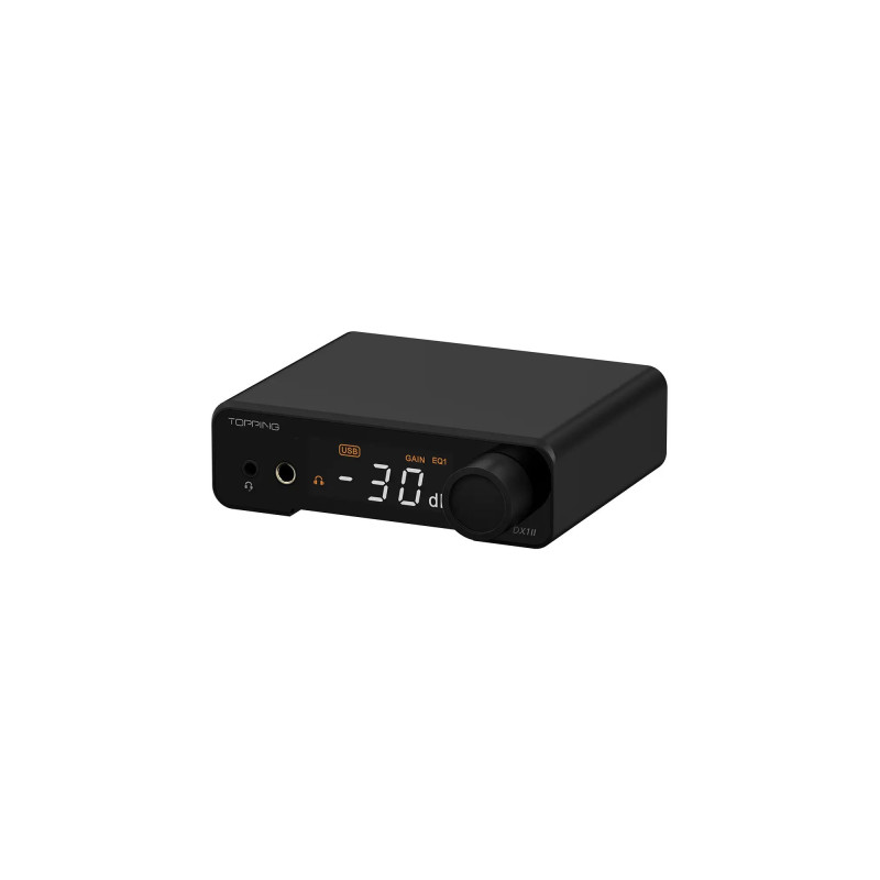

TOPPING DX1 II -  przetwornik DAC, zbalansowany wzmacniacz i procesor DSP (Gaming Ready)
DX1 II to bezkompromisowe urządzenie typu combo, które całkowicie redefiniuje pojęcie kompaktowego sprzętu audio na biurko. Ten zaledwie 275-gramowy tytan łączy w sobie możliwości referencyjnego przetwornika cyfrowo-analogowego (DAC), potężnego w pełni zbalansowanego wzmacniacza słuchawkowego oraz precyzyjnego procesora DSP z rozbudowanym, 10-pasmowym korektorem PEQ. Sercem cyfrowego układu przetwarzania jest rewelacyjny chipset ESS SABRE ES9039Q2M, który zapewnia krystaliczną czystość brzmienia i ekstremalnie wysoką dynamikę na poziomie 128 dB, sprowadzając zniekształcenia (THD+N) do zupełnie niesłyszalnego pułapu poniżej 0.00007%.
Prawdziwym fenomenem DX1 II jest jego sekcja zasilania i wzmocnienia. Urządzenie nie wymaga zewnętrznego zasilacza (tzw. kostki) – energię pobiera bezpośrednio ze złącza USB komputera. Mimo tego potrafi dostarczyć monstrualną moc aż 1000 mW na kanał (przy 32 Ω) ze zbalansowanego wyjścia 4.4 mm! To absolutnie wystarcza, aby wysterować niemal każde słuchawki nagłowne, z prądożernymi planarami włącznie, zachowując przy tym całkowicie "czarne" (wolne od szumu) tło, niezbędne do korzystania z wysokoczułych monitorów dousznych (IEM). Dodatkowo obsługa mikrofonów w popularnych zestawach słuchawkowych sprawia, że jest to ostateczny oręż dla melomanów, streamerów i profesjonalnych graczy e-sportowych.
