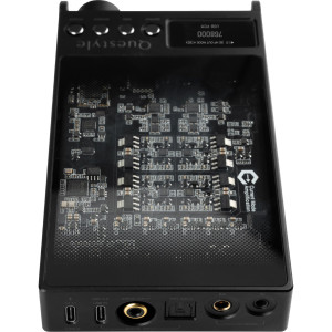

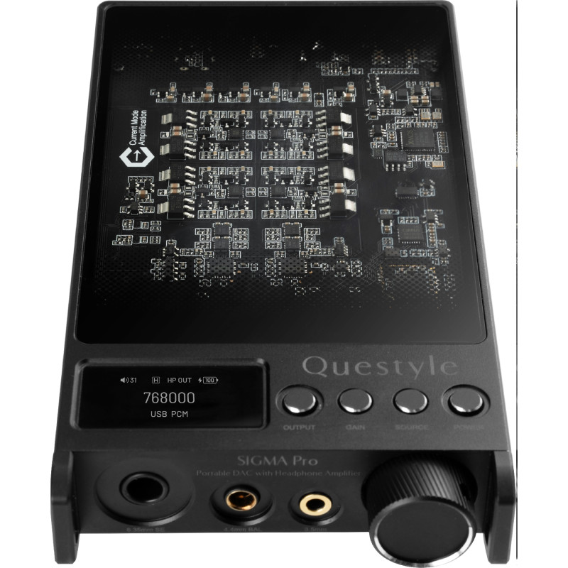

Dwa lata po premierze CMA18 Portable, Questyle wprowadza urządzenie SIGMA Pro – przenośny DAC i wzmacniacz słuchawkowy, który kondensuje filozofię techniczną marki w formacie mieszczącym się w dłoni. Ambicja jest jasna: osiągnąć jakość dźwięku rodem z systemów stacjonarnych w urządzeniu mobilnym. Nazwa SIGMA (grecka litera odpowiadająca liczbie 18) podkreśla zarówno związek z serią CMA18, jak i ideę „sumy” – syntezy doświadczeń Questyle od 2012 roku.
Architektura konwersji: podwójny DAC w układzie dual‑mono
SIGMA Pro wykorzystuje dwa układy ESS ES9069Q pracujące w konfiguracji dual‑mono, gdzie każdy kanał obsługiwany jest przez osobny przetwornik. Poprawia to separację kanałów i minimalizuje przesłuchy. DAC-i współpracują z firmową architekturą TTA (Three‑Tier Architecture), która optymalizuje kolejno: obróbkę cyfrową, konwersję analogową oraz integrację z sekcją wzmacniacza.
Interfejs USB oparto na 16‑rdzeniowym kontrolerze XMOS XU316, obsługującym PCM do 768 kHz/32‑bit oraz natywne DSD do DSD512. Urządzenie wspiera również pełne dekodowanie MQA.
Wzmacnianie w trybie prądowym: znak rozpoznawczy Questyle
Technologia Current Mode Amplification (CMA), chroniona globalnym patentem PCT, odróżnia Questyle od większości producentów. Zamiast klasycznego wzmocnienia napięciowego, układ pracuje bezpośrednio na sygnale prądowym, co zapewnia szersze pasmo, szybsze narastanie sygnału i bardzo niskie zniekształcenia – producent deklaruje THD na poziomie 0,0002%.
SIGMA Pro posiada cztery dyskretne stopnie wzmacniające w pełni zbalansowane. Osiąga napięcie szczytowe 25 Vp‑p, prąd szczytowy 5 A i moc ponad 8 W – wartości rzadko spotykane w urządzeniach przenośnych. Na wyjściu 4,4 mm oferuje 1200 mW przy 32 Ω oraz 160 mW przy 300 Ω, co pozwala zasilić zarówno czułe IEM-y, jak i wymagające planary.
Łączność i funkcjonalność

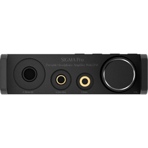

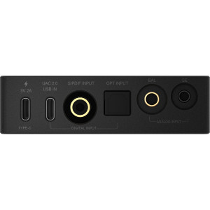

SIGMA Pro wyróżnia się bogatym zestawem złączy. Na wyjściu słuchawkowym dostępne są trzy formaty: 3,5 mm (niezbalansowane), 4,4 mm (zbalansowane) oraz 6,35 mm. Przełącznik wzmocnienia oferuje trzy poziomy (Low, High, Studio) w trybie słuchawkowym oraz dwa poziomy w trybie IEM.
Wejścia cyfrowe obejmują USB‑C (UAC 2.0), Toslink oraz coaxial S/PDIF (oba do 192 kHz/24‑bit). Bluetooth 5.4 obsługuje SBC, LE Audio, aptX, aptX HD, aptX Adaptive i LDAC, a urządzenie posiada certyfikaty Snapdragon Sound i Sony LDAC.
Unikalnym elementem są wejścia analogowe: 3,5 mm (1 Vrms) i 4,4 mm (2 Vrms), umożliwiające podłączenie źródeł analogowych, np. gramofonu (z preampem) lub przedwzmacniacza mikrofonowego. Wejścia te pozwalają również na nagrywanie – sygnał jest konwertowany do 48 kHz/24‑bit i przesyłany przez USB do komputera lub smartfona, z możliwością monitoringu w czasie rzeczywistym.
Konstrukcja i materiały

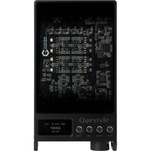

Obudowę SIGMA Pro wykonano z piaskowanego aluminium klasy lotniczej, zgodnie z minimalistyczną estetyką Bauhausu, charakterystyczną dla Questyle. Przedni i tylny panel chroni szkło optyczne Kunlun z powłoką redukującą zakłócenia RF. Przezroczystość szkła odsłania płytkę PCB i komponenty, co wymaga precyzyjnego rozmieszczenia elementów i świadczy o pewności producenta co do jakości wykonania.
Wymiary 155,7 × 85 mm i masa 330,8 g czynią urządzenie porównywalnym z iPhone’em 16 Pro Max, choć znacznie grubsze i cięższe. To format idealny do zastosowań „transportowalnych” – biurko, hotel, mobilne studio – bardziej niż do kieszeni jeansów.

SIGMA Pro posiada dwa porty USB‑C: jeden wyłącznie do transmisji audio, drugi do ładowania. Oddzielenie zasilania od sygnału eliminuje zakłócenia i pozwala korzystać z urządzenia podczas ładowania bez obciążania baterii smartfona. Akumulator 4300 mAh zapewnia do 12 godzin pracy, a pełne ładowanie trwa około 3 godzin (5 V / 2 A).
